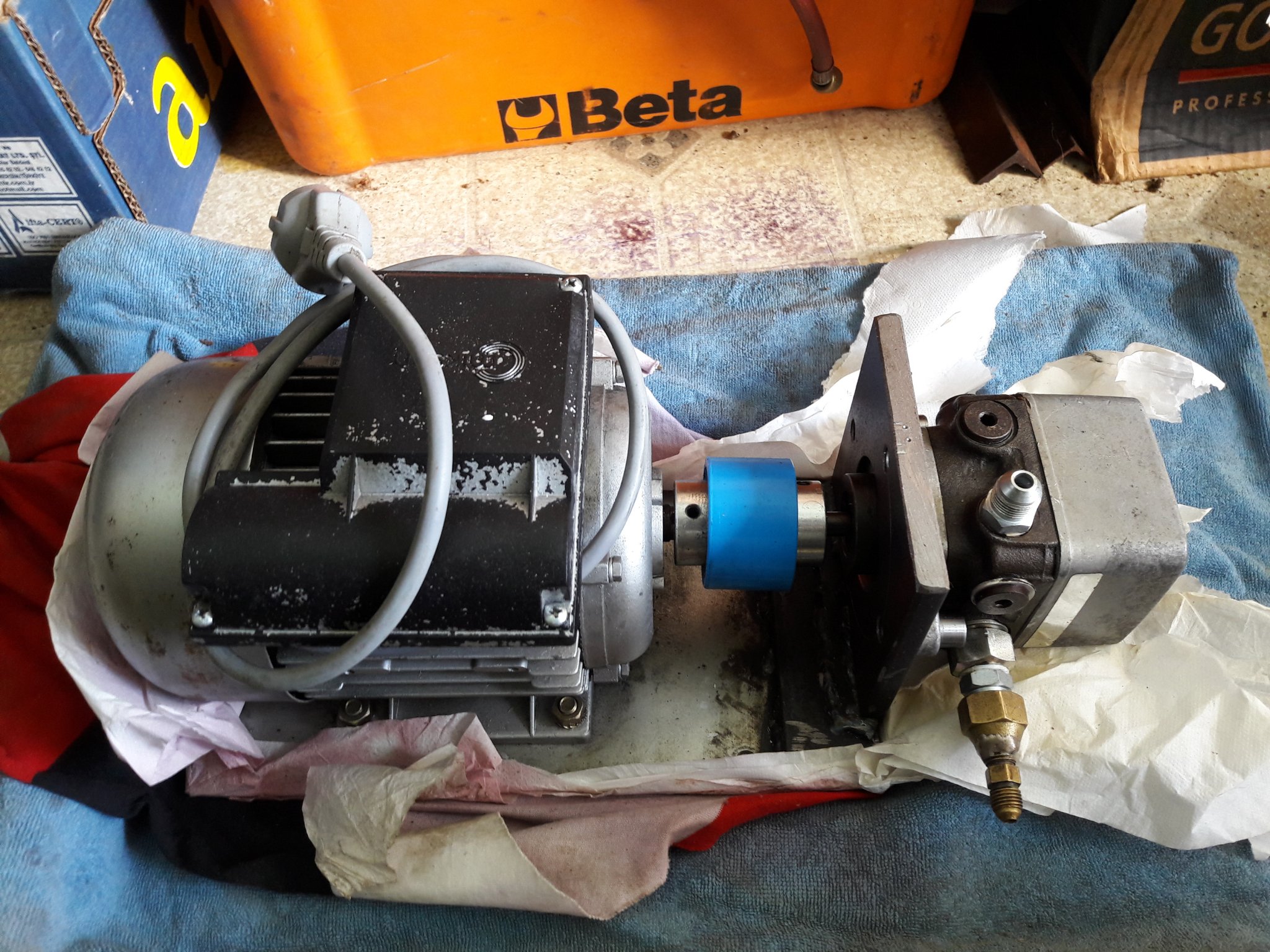

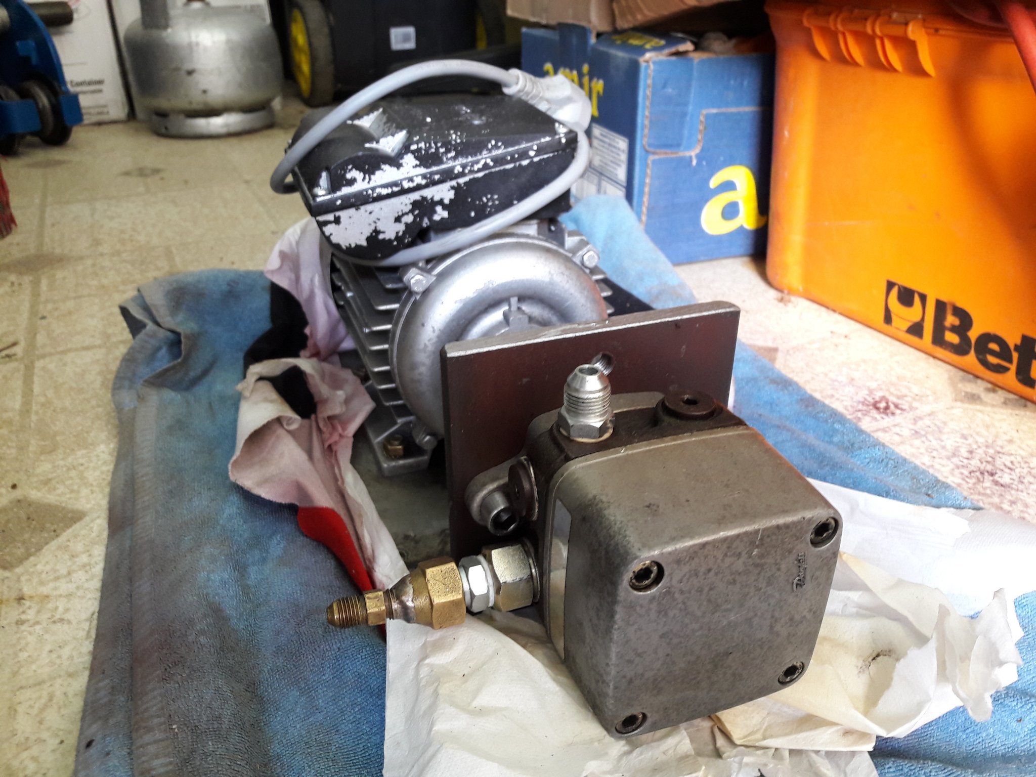

Basinc altindaki sisteme yag basma
asagidaki resimdeki gibi bir duzenek yapmistim dislili pompa saatte 10 galondan fazla yag basan bir pompa.
ama hava sorunundan dolayi verim alamadim.
Bence gayet güzel olmuş ama bu düzenege bir sabit yağ deposu da eklemelisin pompanın girişi sürekli yag da olacak şekilde düzenek yapılabilir çıkışına da bir Vana koyarsan hortumu sökmeden o vanayı kapatıp inşa halledersin bence hava sorun olmaz...Tabi duzeneginde de bir hava sizdirma sorunu olabilir.
Emiş yağ deposunun dibinden olmalı, yani emiş hortumunda sürekli pozitif basınç olmalı. Hortum herhangi bir noktada yağ seviyesinin üstüne çıkarsa hava yapar.
