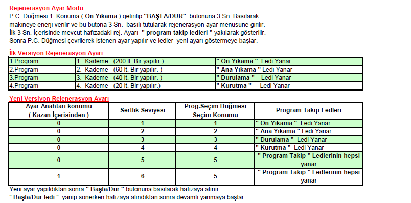

Herekese selâmlar iyi formlar dilerim. Öncellikle benimde aynı seride bulaşık makinam var ve hangi programa alırsam alayım vuuup vuuup vuuup diye ses çıkarıp program start almıyor ve başlamıyor ve şu almadığı halde pompa çalışıyor bitirmeye çalışıyor. birde sürekli tuz eksilme yapıyor hani 2 gün de bir kullandığımı farzedersem 3 haftada bir tuz istiyor makine.bana bu konuda yardım ederseniz memmun olurum şimdiden verilecek her cevap ve yorumlar için çok teşekkür ediyorum
makine altına su kaçırmış taşma sivici aktif olduğu için sürekli pompa çalışıp o dediğiniz sesi çıkarıyor. makinayı geriye doğru kaldırıp altından sular süzdükten sonra çalıştırıp su kaçağının nedenini bulun
Öncelikle cevap için çok teşekkür ederim. Tuz eksiltme konusundaki düşünceniz nedir
Tuz kapağı çatlak olabilir.
Tuz reçine arasında çatlak olabilir.
Rejenerasyon ventili bozuktur.
Makineyi boşta çalıştırın. Su alınca suyun tadına bakın. Tuzlu olmaması gerek.
