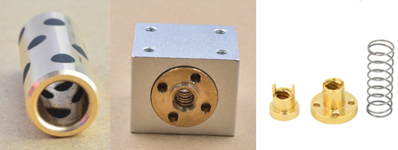

Yazıcı tasarımına bağlı kullanılabilecek ürünler. Bu sitenin fiyatları iyi ancak kargo ücreti yüksek. Kargo ücreti daha çok ürünün ağırlığına bağlı. Birden çok alınan ürünlerde kargo daha uygun olabiliyor. Aranırsa daha iyi fiyatlar bulunabilir. Az kullanılan bazı ürünleri de bu siteden bulma olasılığı var. Soldan sağa;
1) Grafitli bakır burç. Açıklamasında bakir denmiş ama bronz olması gerekir. Bakımsız (yağsız), grafit yağlama görevi görüyor.
https://www.aliexpress.com/store/834897/search?origin=y&SearchText=graphite+copper
2) T8 trapez kesitli vidalı mil somunu için gövde.
https://www.aliexpress.com/store/pr...32590066217.html?spm=2114.12010615.0.0.BCa5at
3) T8 boşluksuz (anti backlash) vidalı mil somunu. Dışta yay bulunması nedeni ile somunla birlikte kullanılamayacaktır, sığmaz!
https://www.aliexpress.com/store/pr...32732745669.html?spm=2114.12010615.0.0.mWqfVA
