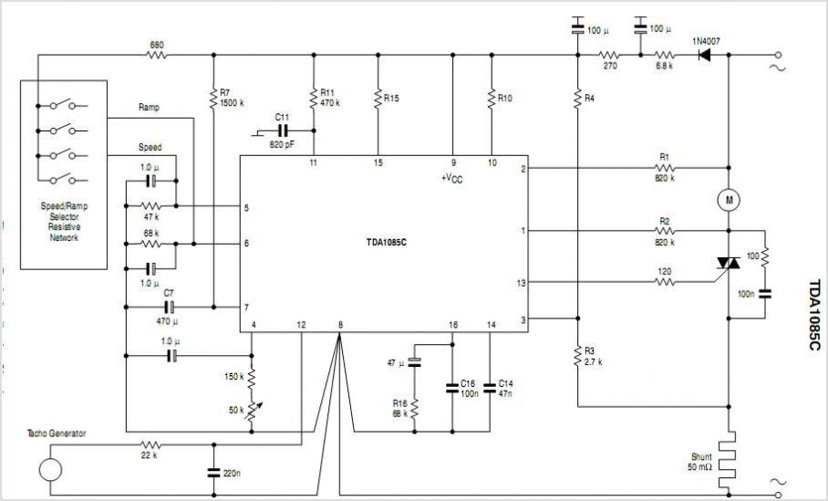

Arkadaşlar merhaba,
Elimde Bosch çamaşır makinasından çıkma 2000W'lık bir tek fazlı bi AC motor var.
Bu motorun hız kontrolünü yapmak istiyorum. İnternetten triyaklı bazı devreler buldum ama devre elemanlarının değerleri neler olmalı yardımcı olabilir misiniz?
Çektiği akımı ölçemedim elimde akım ölçebilecek bir ampermetre yok. verdiğiniz linkte açılan konuyu ve daha birçok konuyu daha okudum fakat kartı nasıl tasarlayacağım bilgisini bulamadım.
bu işini görürmü?
Ali Bey verdiğiniz devre için çok teşekkür ederim fakat bu devrenin nasıl çalıştığını çözemedim. size attığım mail geldi mi acaba? Bir de 2 resim var fakat aşağıdaki resim görünmüyor sanırım.
motor 15000 d/d Ac/Dc 220v universal motor
bağlantı uclarının açılımı=
1-boş
2-yastık(1) 4-5 ohm
3-yastık(2) //
4-kollektör(kömür 1) 1,5 2 ohm
5-kollektör(kömür 2) //
)6-tako 12 -16 ohm
7-tako //
8-boş
