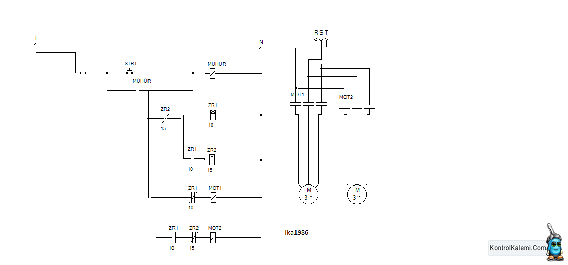

Öncelikle şimdiden ilgilencek arkadaşlara teşekkür ederim hoca ödev verdi nasıl yapcam hakkında hiç bir bilgim yok..s yardım lütfen
Problem:Bir sistemde 2 farklı motorun çalışması aşşağıda istenilen şekilde uygulanacaktır
başlatma butonuna basıldığında 1.buton 10sn çalışacak 10.saniyede duracak ve ve 2. motor 15 sn çalışacaktır 15'de 2.motor duracak 1.motor 10sn çalışmaya başlıyacaktır bu döngü durdurma butonuna basılıncaya kadar veya motorların herhangi birisn arızaya geçmesi durumunda duracaktır
sisteme ait güç ve kumanda devresini çizerek sistemin çalışmasını sağlayınız
Arkadaşlar Lütfen Yardım .s

Adsız.png Buyur kardeş

bir adet çift zamanlı flaşör roleyle rahatlıkla olur. şemasıda role üzerinde mevcut slm
Ika 1986 arkadasın çizdiği şema uygulamada çok zor, çünkü.ZR1 rölesınde 2 NO, 1 NC;ZR2 de de, 2 NC kontak bulunmaktadır. Uygulamada bu rölelerı bulmak çok zor veya ımkansız.
Soruda da, 2 motor ne zaman çalısacak anlıyamadım. 1 motorla berabermi, 1 .motor duruncamı , birbirinlerınden bagımzıslı vsvs anlaşılamıyor. Soruya cevap verılebilmesi için ( gerı dönüp sorma ımkanı olmadıgından) tereddüde mahal bırakmıyacak sekılde bilgi verilmesi daha uygun olur düşünüyorum.
Sorunun acık, anlaşıluır olması, %50 çözülmede yardımcı olacakdır.
Ika 1986 arkadas devreyi bir kontrol et gerçi ben yeni gördüm normal start verince 1motor calışır belli zaman sonra devre dişi kalır ve 2 motor devreye girer buraya kadar tamam ama 15 sn sonra döngü yü yapmaz yanılıyormuyum acaba
Doğru hocam yardımcı röle kullanması gerekirr.
Sağlam döngüyü yapıyor dikkatlı takıp et.
