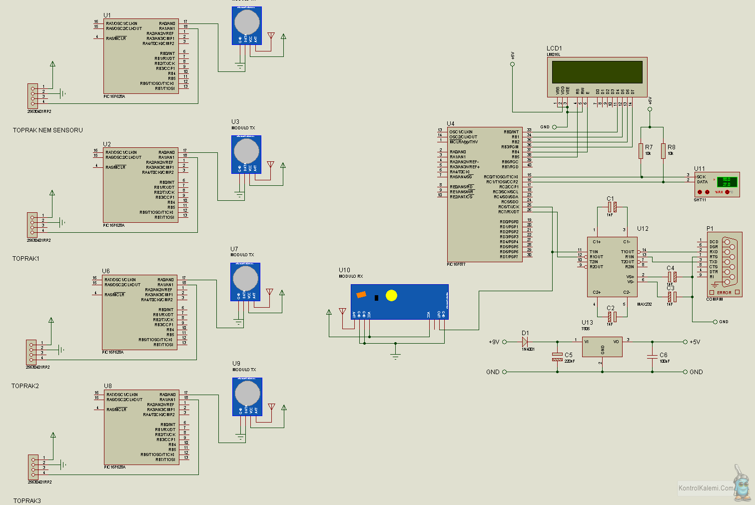

Merhabalar;
Resimdeki gibi 4 adet verici devresi ve 1 adet alıcı devresinden oluşan , 433MHz frekans bandında çalışacak bir devre yapmak istiyorum. Fakat burada verileri karışmadan alıcı tarafa nasıl ulaştıracağımı tam bulamadım. Bu konuda değerli yardım ve yönlendirmelerinizi bekliyorum.
Saygılarımla..
programı nasıl yazarsın bilmiyorum fakat mantık konusunda yardımcı olabilirim.
bütün istasyon sensörlerini alıcı ve verici şekliyle yaparsın.
U10 master istasyon olur.
Sensörlerin buluduğu cihazlar slave olur herbir cihaza bir ID numara verirsin.
Hangi cihazın veri göndermesi gerektiğini master istasyon ile seçersin ve bir sıraya sokarsın tüm karmaşa ortadan kalkar.
Herbir vericiye real time clock takılabilir böylece saatin belli saniyelere göre belli verici veri atar. Ya da bazen karışma olsa da problem olmayacaksa her verici rastgele bekleme süreleri sonrası verisini gönderir ve rastgele bir süre bekler. Ara sıra veri çarpışması olabilir ama çoğunlukla doğru veri gider
