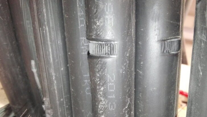

    Aynı fazda birden çok kablo kullanılması gereken projelerde, doğru uygulama yönteminin seçilmemesi halinde; kablolar arasındaki empedanslar, kablolardan dengesiz akım geçişlerine sebep olabilmekte, kablolardan geçen dengesiz akımlar (dengesiz akım dağılımı), kabloların farklı ısılara çıkmasına ve aşırı ısınmalara neden olabilmektedir.
    Resim 1: Kablolarda aşırı ısınma
    Kablolarda meydana gelen aşırı ısınmalar; kabloların iç izolasyon ve dış kılıf malzemelerini deformasyona uğratmakta ve kablo ömrünü azaltmaktadır. Bu durum aynı zamanda, işletmenin durmasına, kabloların tekrar temin edilmesine, demontaj ve montaj işçiliklerine de sebep olabilmektedir.
    Resim 2: Kablolarda deformasyonlar
