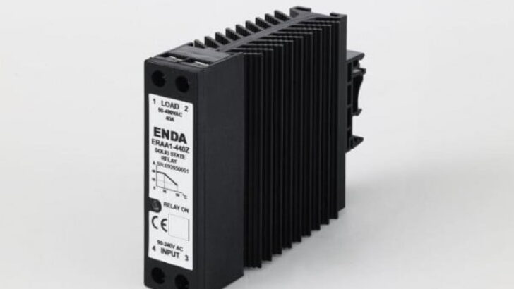

    ERXX serisi 8-30VAC/DC veya 90-240VAC tetikleme 25 ve 40 A, 24VAC-280VAC ve 50-420VAC yük gerilimi ile  soğutucusu  dahili  olarak sunulmaktadır

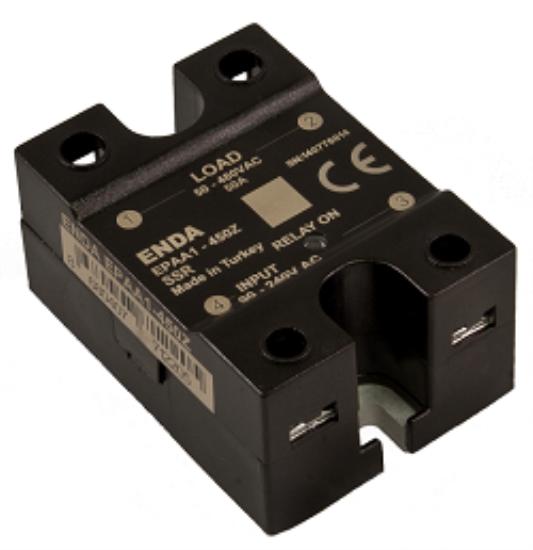

    EPXX  serisi  8-30VAC/DC veya 90-240VAC  tetikleme  tek faz 12 – 70A, 24VAC-280VAC ve 50-420VAC yük gerilimi ve 3 faz 25-40-50A, 50-480VAC yük gerilimi ile sunulmaktadır.

    ERCA serisi 4-20mAdc tetikleme 25-70A, 180-320VAC ve 180-500VAC yük gerilimi ve dâhili soğutucu ile sunulmaktadır.
    ERVA serisi 0-10VDC tetikleme 25-70A, 180-320VAC ve 180-500VAC yük gerilimi ve dâhili soğutucu ile sunulmaktadır.

    Dahili soğutuculu olan ERCA,ERVA ve ER serisi ürünlerimiz ray montajlı kullanılabilmektedir.
